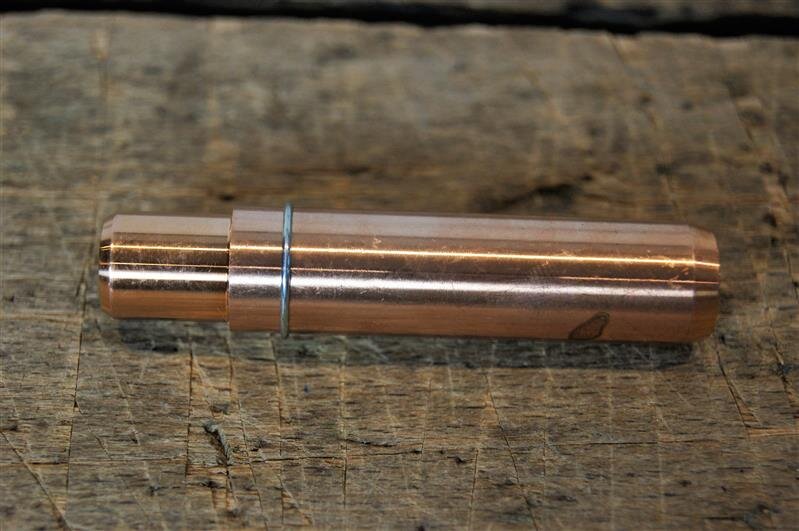

  • Hallo Tom,
    die Ventilführungen sind kompakte Zylinder aus hartem Metall innen etwas weicher und außen Stahlhart.
    Die Ventilsitze sind noch härter, wenn das kein Riss ist dann ist das etwas anderes. Es sieht eher aus wie ein Stück weicheres
    Metall wie etwa ein Lagermetall. Das ganze ist erst richtig sichtbar wenn das /die Ventile ausgebaut sind.
    Da ich vom Fach bin habe ich es selber gemacht, habe mir eine Vorrichtung zum ausbauen der Ventilfedern gemacht .

  • Hallo Tom,
    das dürfte keine Ventilführung sein , die sind aus Guss die kannst du nicht so zusammendrücken.
    Ich tippe da eher auf eine Wasserführung aus dem Zylinderkopf.
    Wenn du auf meinem ersten Bild genau schaust siehst du die Führungen im Kopf, die mussten wir früher auspressen und mit Stickstoff einbauen , Zylinderkopf im Ofen warm gemacht. Die brachen dann aus und zerbröckelten.
    Eike soll sich doch mal melden, dann wissen wir mehr.
    Schönen Abend Gerd
  • Hallo bin es nochmal,
    ihr habt recht ich konnte das ganze nochmal recht groß machen , es ist eine Ventilführung,
    aber die muss auseinander gebrochen sein, aber dann muss der Schaden im Kopf auch größer sein.

  • Hallo Eike,
    es gibt auch günstige Werkzeuge um Ventile, bei abgenommenen Zylinderkopf, auszubauen.
    So etwas in der Art oder Ähnlich
    https://www.amazon.de/gp/produ…tle_o01_s00?ie=UTF8&psc=1
    Ich habe meins etwas verstärkt.
    Aaaaabbbeeeer, wahrscheinlich wirst Du sowieso eine Fachfirma brauchen, die sich den kompletten Kopf anschauen und Dir mindestens die neue Ventilführung einbauen.
    Da sollte man als Anfänger die Finger von lassen, Ventilführungen sind eingeschrumpft ( Presspassung, Temperaturdifferenz der Bauteile), die kann man nicht einfach einpressen, da der Werkstoff ( Messing) Deiner Führungen sich sehr leicht verformt.
    Also ab zum Zylinderkopfprofi, da gibt es Deutschlandweit noch genug. Der kann dann natürlich auch die Ventile demontieren und montieren.
    Gruss Michael
  • Hallo Michel,
    das Werkzeug ist gut Verstärkt hätte ich es auch , aber das mit dem Bock kannte ich von meiner Arbeitsstelle.
    Im Moment geht es einfach nur um ein Bild zu machen wie es innen aussieht, alles andere würde ich auch weggeben.
    Könnte sein dass der Kopf ausgebrochen ist.
    Grüße vom Hochrhein Gerd
    Gruss Michael
    Das war und ist momentan eben auch mein Gedanke, und denke darauf wird es nach den bisherigen Hinweisen auch hinauslaufen, Da lass ich dann lieber jemanden ran der sich auskennt, zumal wie Du ja richtig bemerkt hast, die Führungen ja eh Professionell erneuert werden müssen.
    Grüße und Dank.
