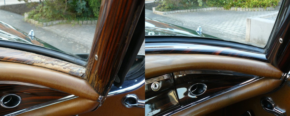

    ich habe die Holzrestauration meines 250SE Coupé am Wochenende abgeschlossen.
    Aus- und Einbau habe ich selbst erledigt, das neue Furnier sowie die Lackierung habe ich machen lassen.
    Ich habe mich für das originale Macassar-Furnier entschieden.
    Bilder des vorher/nachher-Zustandes findet ihr in der Galerie.
    Die Arbeiten hat Dieter Bünning in Hambergen ausgeführt. Meiner Meinung nach hat er prima Arbeit geleistet, wie ihr ja auch an den Bildern sehen könnt.
    Sowohl zeitlich als auch preislich wurden die vorherigen Absprachen bis auf eine kleine Verzögerung eingehalten.

  • Hut ab,
    das sieht perfekt aus ... Mit welchen Handschuhen betrittst Du jetzt das Auto? 8) ... ich hatte es auch mal vor, lasse es aber wie es ist ... für manche ist's Patina für andere runtergeritten ... :D
  • Ja, ist super geworden.
    Wenn es nur die matte Oberfläche gewesen wäre, hätte ich es vielleicht noch gelassen.
    Aber an den Fensterschlüsseln hatte sich das Furnier großzügig abgehoben, das hat mir gar nicht gefallen.
    Ich dachte erst ans selbermachen, bin aber jetzt froh über meine Entscheidung.
    So gut hätte ich es auf keinen Fall hinbekommen.
    Stefan
