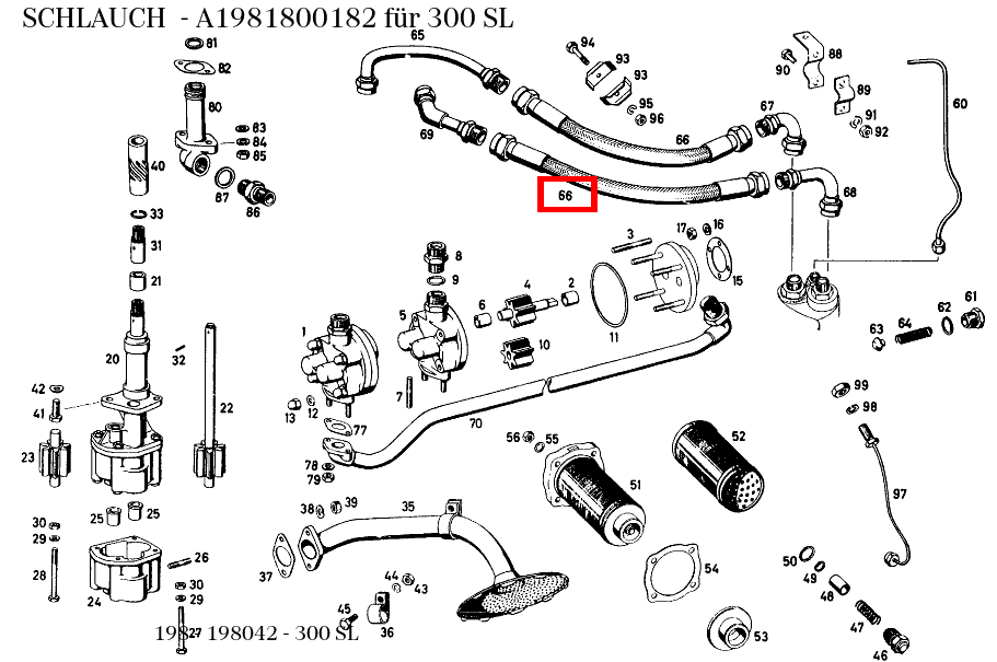

    Hinweis für Kollegen, den Schlauch an eingebauem Motor wechseln:
    1. Vorne und hinten sind für die grossen Maulschlüssel mit SW 32 und SW 27 die Leitungen vorne (für die Servopumpe) und hinten (für den Öldruckschalter der Drehzahlanhebung) im Weg. Durch das Gegenhalten mit dem Maulschlüssel SW 27 werden die Leitungen gequetscht und möglicherweise beschädigt. Also abmachen und zu Seite binden.
    2. Die Halterung für die Drehzahlanhebung (Hubmagnet und Öldruckschalter) wollte ich abnehmen. Allerdings merkte ich, dass die Befestigungsschraube oben in einen kühlmittelführenden Bereich reingeht. Also Hubmagnet und Öldruckschalter einzeln wegschrauben. De Leitungen und Kabel nach hinten wegbinden. Für Gynäkologen ist das kein Problem. Für meine Wurstfinger etwas mühsam. Aber ich kann Euch nur aus meiner Erfahrung heraus sagen; ...weg damit.

    Falls jemand diesen Schlauch ersetzen muss. Lasst Euch nicht täuschen. Das Teil lächelt Euch verführereich aus dem Motorraum an und ist komplett sichtbar. Will man aber mit LKW Maulschlüsseln rein, irgendwo klemmt es immer, und hat man den Schlssel endlich drauf, kann man ihn nicht vor und zurück bewegen. Für die vordere Verschraubung benötigte ich eine Stunde, an der hinteren bin ich schon fast drei Stunden dran. Der W112 ist schon sehr speziell verbaut.

    Der Schlauch liegt wie im Bilderbuch vor mir, will man aber mit SW 32 ran muss man rundherum alles wegbauen.
    Servoleitungen abnehmen, Ölschalter für Drehzahlanhebung, und wenn ich jetzt an die hintere Seite ran, werde ich auch noch Bremsleitungen abnehmen müssen.
