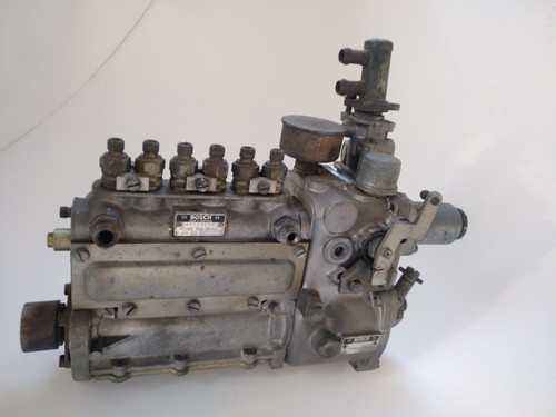

    Mercedes Benz Bosch Einspritzpumpe PES6KL 70A120R18 W113 Pagode 230Sl 250  SL 280 | eBay
