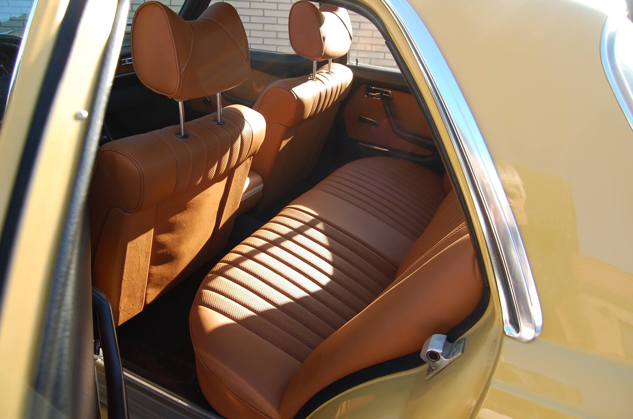

Hallo Mathieu,
vielen Dank für die Info mit den S-Klasse Chrombeschlägen.
Sollte ich die /8 Sitze belassen, würde ich die 5 cm hohe Konsole noch entfernen, dann wären diese gleich hoch mit den Flossensitzen.
Allerdings sind die /8 Sitze schmaler, ob dann mein kleines Sitzkissen noch passt - mhhm - mit der Erhöhung jedenfalls nicht.
Wenn die /8 Sitze mit der Rücksitzbank in einem Design bezogen werden, müsste es keinen Unterschied geben.
So soll das später dann mal aussehen.
Gruss
Mike

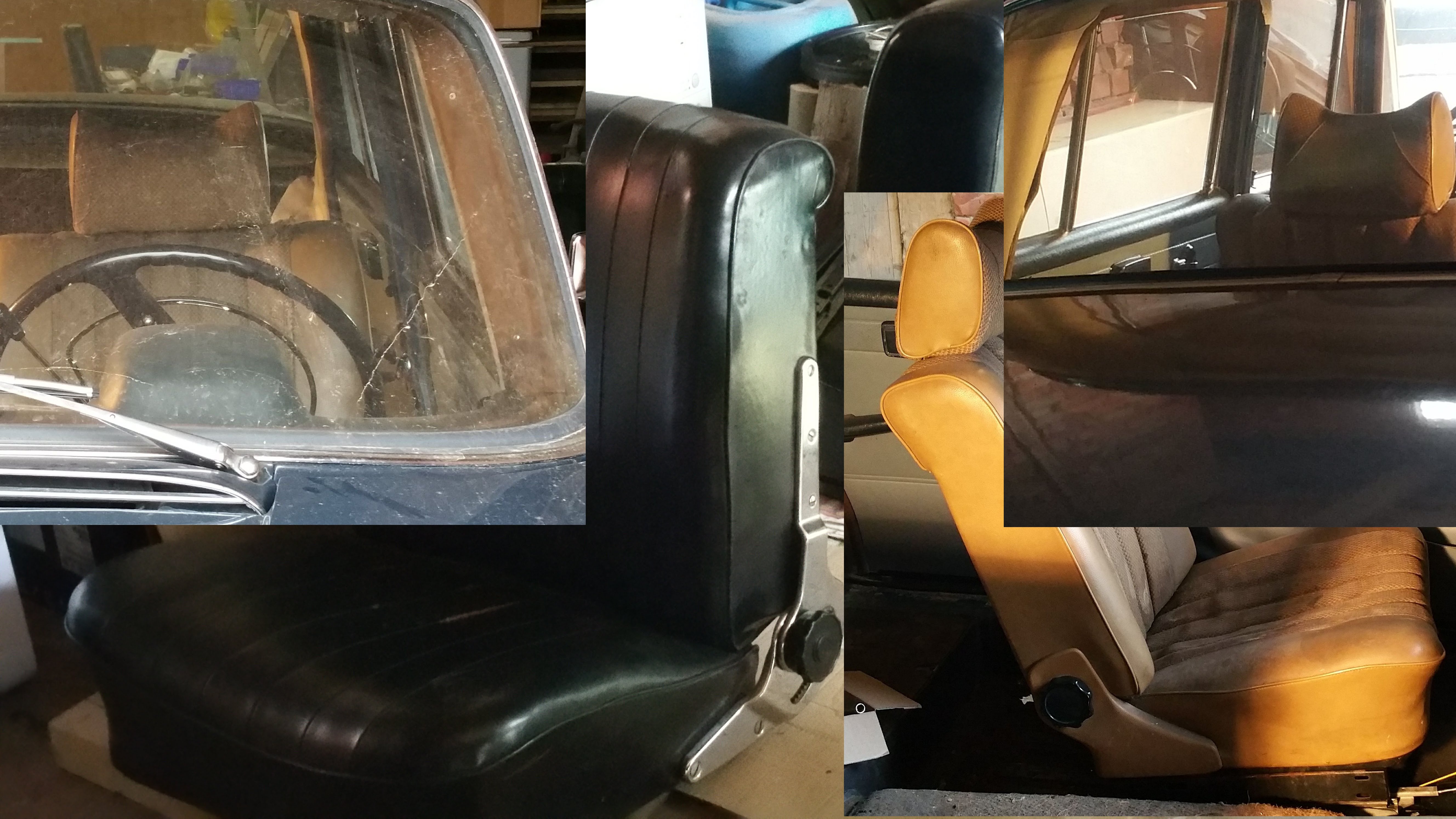

Hallo,
da meine Flossensitze nun zur Aufarbeitung gehen sollen, habe ich mir überlegt, kurz mal /8 Sitze in die Flosse zu bauen. Die /8 Sitze sind von der 2. Serie und durch die Konsole unter den Sitzen auch 5 cm höher als die originalen Flossensitze. Was mich an den /8 Sitzen fasziniert ist, dass die Rückenlehne (besonders der obere Teil) schön hart ist und sich nicht zusammendrücken lässt. Meine Flossensitze lassen sich oben leicht zusammendrücken, es scheint so, als wäre das schon immer so gewesen (original?), doch die /8 Sitze sind schön straff.
Nun stelle ich mir die Frage, lasse ich die Flossensitze aufarbeiten oder nehme ich die /8 Sitze.
Die Firma teilte mir mit, leichte Aufarbeitungen wären möglich, doch werden die mir niemals die Lehne so straff machen, wie es bei meinen /8 Sitzen ist.
... da werde ich wohl noch ein paar Nächte d'rüber schlafen müssen.
Gruss in die Nacht und frohe Ostern
Mike
