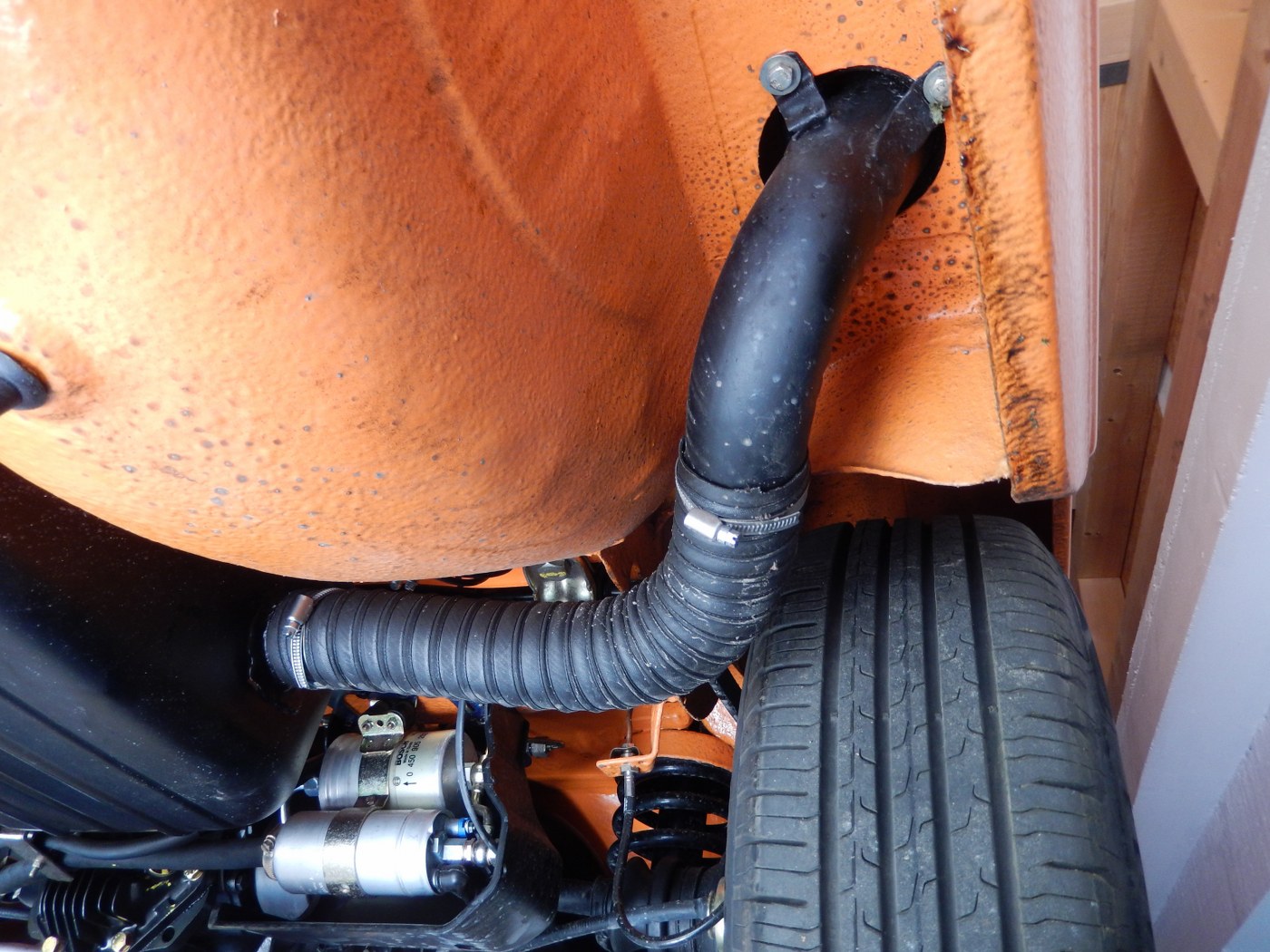

    das kann sein, aber Kreisverkehre - sogar bei mir - sind doch eher langsam. Hier mal das Setup im Bild:
    Ich habe einen neuen 80 Liter Tank verbaut, in den aber nur ca. 60-65 Liter reinlaufen auf Grund der (Original-) Konstruktion des Zulaufs. In diesem Fall steht das Benzin auch in diesem Schlauch und - meine Vermutung - bei Linkskurven drückt es mehr Benzin in Richtung Tankeinfüllung und entweicht dort als Benzindampf (obwohl der Tankverschluß eigentlich "ohne Belüftung" ist).
    Je voller der Tank umso mehr der Effekt.
    Beste Grüße
    P. S.: Das Teil zum Tankdeckel hin ist original, der Schlauch ist neu. Tank wurde von Witti auf Seiteneinfüllung umgebaut.

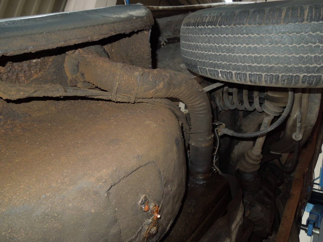

  • Nein, das täuscht im Foto ... das hätte der TÜV nie zugelassen :thumbs2up: ... war schwierig genug, einen benzinfesten, ausreichend flexiblen 52mm Schlauch zu finden ...

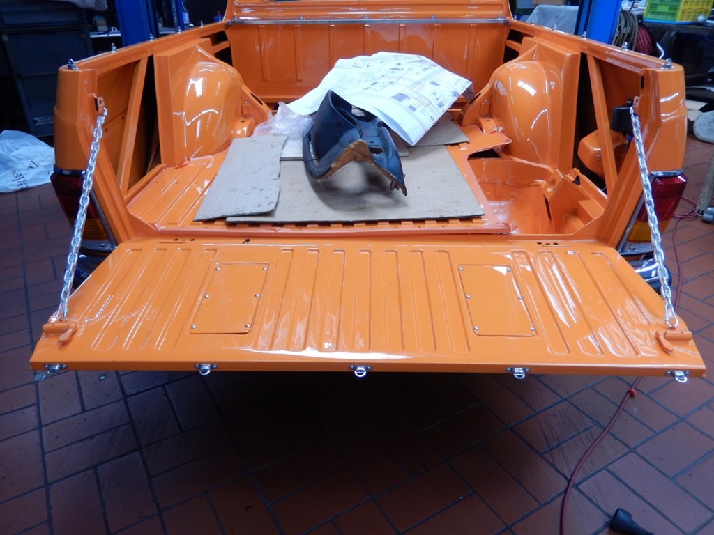

  • Man gab mir den Spitznamen "Pick-Up Godfather" während dieses Projektes ... und meine Kinder haben mir eine Latzhose mit dieser Stickerei geschenkt :)
    So sah es übrigens "original" aus ...
