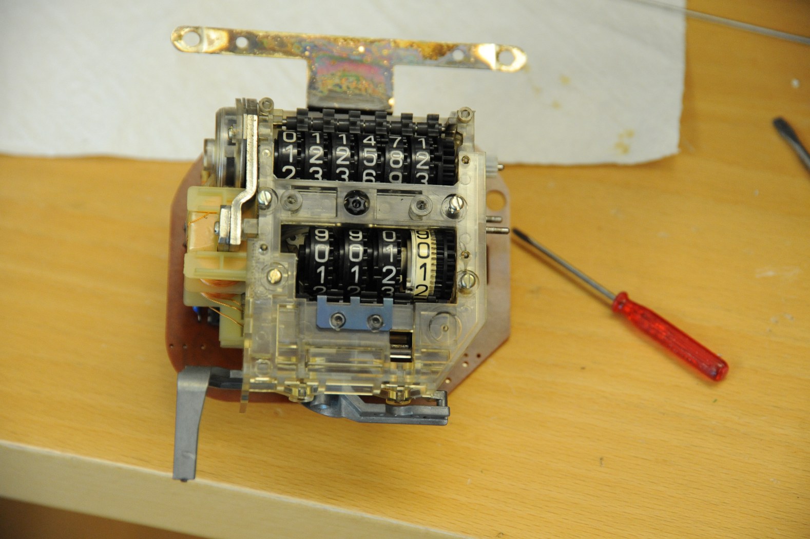

    wenn ich mich richtig erinnere, muß die Achse nochmal raus und Du mußt das 100-Meter Zahnrad von Hand etwas rausziehen und drehen, sodaß es paßt. Also Tacho weiterdrehen, bis dieses Zahnrad einmal weiterdreht und dann anpassen ... ist schon eine Weile her, aber ich hatte damals den Tacho genullt.

    2015-07-10%20-%205220%20-%20R107%20Instrumente%20-%20Tacho%20Details%20Antrieb_sm.JPG

    Bei Dir ist es ja der Gesamtzähler ... hattest Du den runter? Ich würde da die Welle rausnehmen und die letzte Ziffer (Einerstelle) weiterdrehen, bis es paßt. So wie ich mich erinnere, gibt es ja einen Impuls, der dann die Welle 1km weiterdreht.

  • So, Dank Rorys Tipp aus dem Forum ist es nun gefixt.
    Beim Einschieben der Welle ist darauf zu achten, dass die Ziffern schön auf einer Höhe stehen.
    Ich hatte nicht draufgeachtet, da ich dachte der Indexfinger an den Zahnrädchen dreht die in die richtige Position.
    Macht er im Prinzip auch, aber es gibt zwei Positionen.
    Also immer die Ziffern ausrichten.
