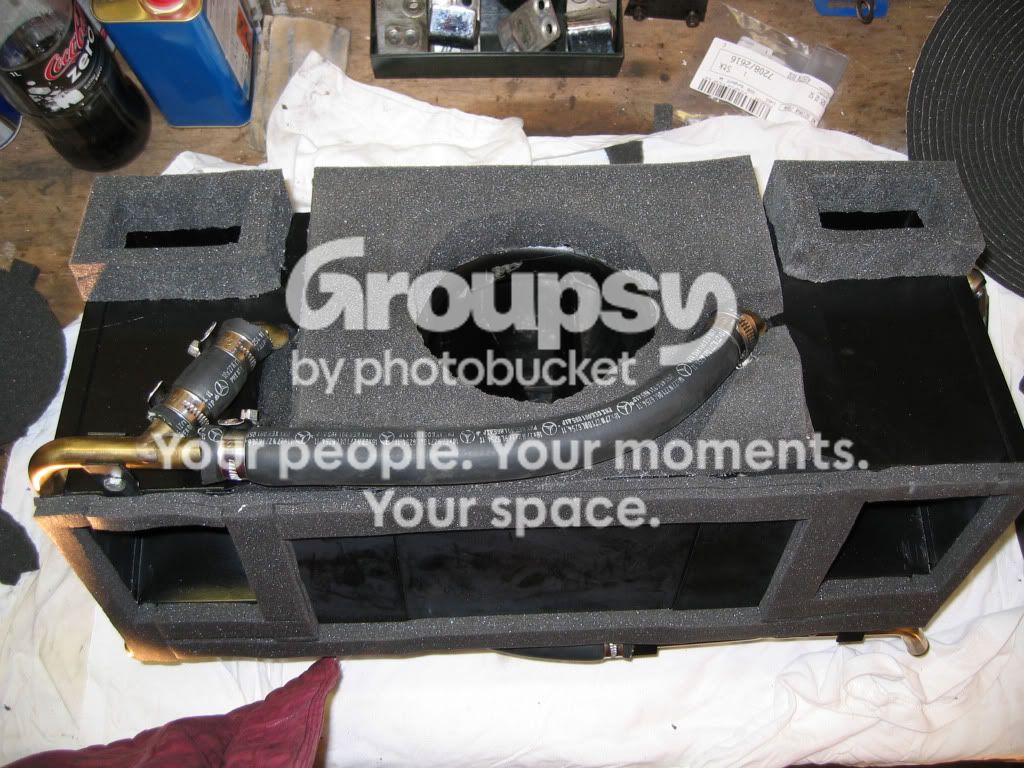

heizung mit zwei wärmetauschern und einem kühlgebläse, den steckern am kabelstrang zufolge definitiv benz
...schon mal korrekt!
Noch ein Hinweis: nicht auf dem Bild zu sehen, aber zugehörig sind zwei ziemlich lange, lustig gebogene Messingrohre...
Fondraumheizung W112
Erkennbar am Bedienelement rechts mittig im Bild.
Die Rohre und ein paar Schlüche fehlen.
Hast Du das etwas nicht in deinem 300 SE L eingebaut?
Jau, Frank, zwar gehörst Du für das "L" eigentlich gewürgt
, aber ansonsten hast Du völlig Recht: es handelt sich um die für 112er Limos optionale "Fondraumheizung".

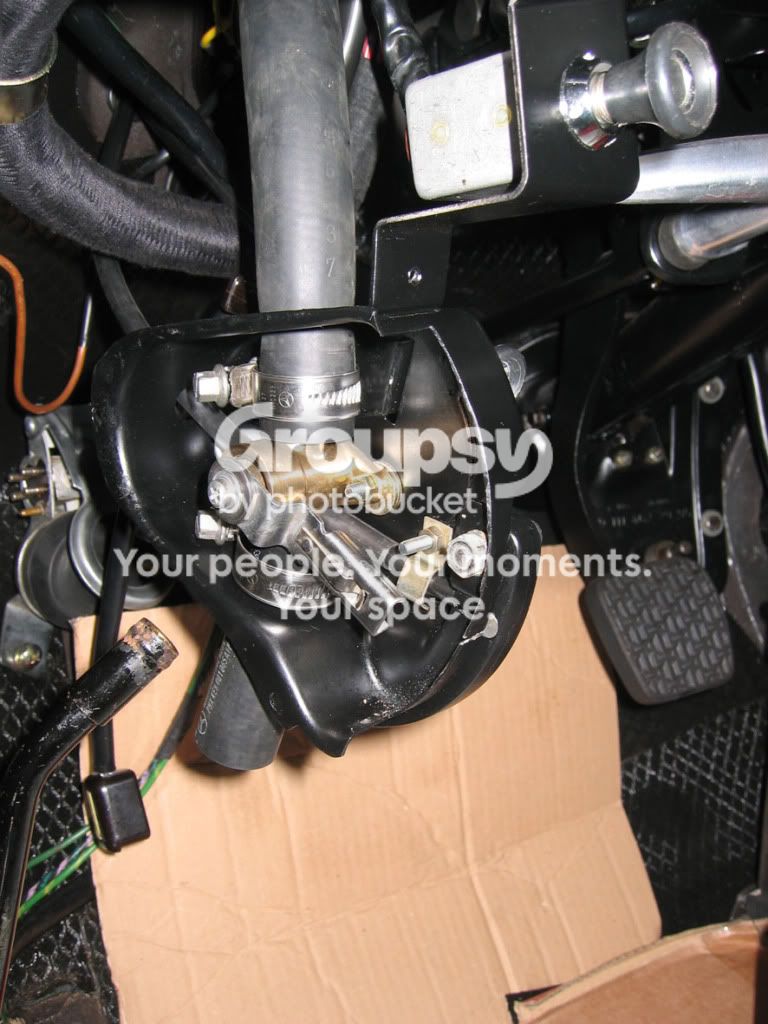

Für Alex ob seiner Verwunderung noch ein paar Worte zur Funktion: Das Motorkühlwasser, dessen Menge sich mit dieser Sonderausstattung auf stattliche knapp 19 Liter bemisst, wird auf Wunsch über den im Fahrerfußraum befindlichen Schieberegler=Heizventilsteller durch ein unter den linken Schwellereinstiegsabdeckungen verlaufendes Rohr nach hinten in den Kofferaum geleitet, genauer gesagt in den zweiten großen Heizapparat an der Trennwand. Der darin befindliche Püster, durch einen 2-stufigen Zugschalter direkt über dem Schieberegler betätigt, drückt beachtliche Luftmengen durch die beiden Wärmetauscher und große Durchbrüche in der Trennwand in die Rücksitz-Lehne, sowie durch eine große Verteilerschale und Durchbrüche in der Hutablage in den Fond-Passagierraum, wobei zudem auch die Heckscheibe eisfrei und trocken gehalten wird. Derweil wird das abgekühlte Heizwasser durch das zweite lange Rohr unter den rechten Schwellereinstiegsabdeckungen entlang zurück zum Motor geleitet.
Bei Betrieb dieser Zusatzheizung ist also dem korrekten Warmfahren des M189 noch mehr Aufmerksamkeit zu schenken als sowieso schon.

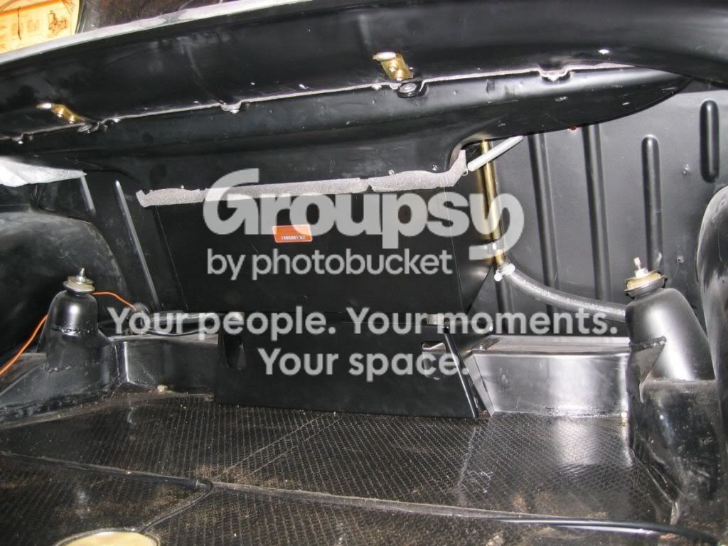

Und so sieht das dann aus, wenn der Trümmer einmal zerlegt, überholt und wieder zusammengebaut ist:
(allein das Definieren, Auftreiben und Beschaffen des speziellen Schaumgummis war eine echte Detektivaufgabe...)

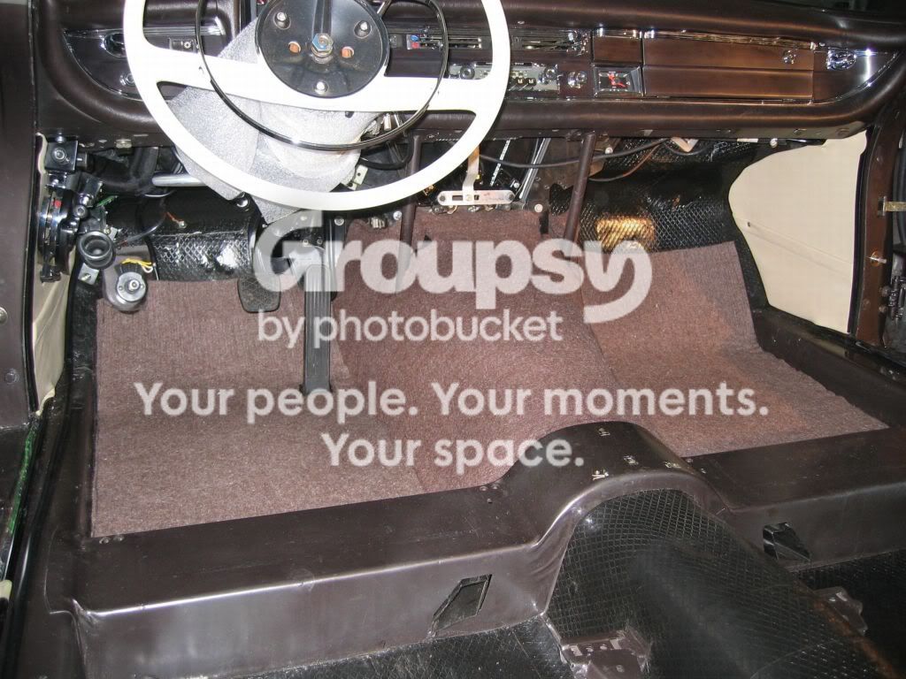

...und so, Frank
, sieht das dann nach erfolgtem Einbau aus:
(Links unterm Armaturenbrett der Schieberegler mit integriertem Zugschalter für den Lüfter, dem Zugschalter für die Luftfederung, sowie dem Haubenzug-Hebel. Alles zusammen durch die frisch bezogene Verkleidungspappe zu fädeln und letztlich gleichzeitig vernünftig festzuschrauben ist ein echter Spaß für sich - vor allem wenn man später feststellt, dass das Ventil undicht ist...
Heizkasten im Kofferraum mit großer Verteilerschale hin zur Hutablage. Die Blende unten verbirgt nur den Anblick der beiden Böcke, auf denen der Kasten gummigelagert ruht.
