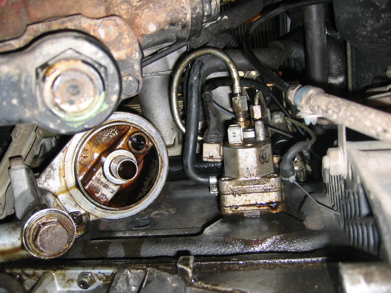

    Und nun das ding mit dem Verbrauch, ich hab dann bei dem großen Auktionshaus mal auf gut Glück einen WLR von einem 280CE 123er für 1€ ersteigert, diesen aber noch nicht eingebaut weil es einfach zuviel action war ... die 20L verbrauch haben mich aber nun doch dazu bewegt.
    Heute hab ich kurzerhand entschlossen den WLR am 280TE zu tauschen da der Spritverbrauch wirklich unheilig ist (20L/100km) und ich eh ran musste weil der Leerlauf deutlich zu hoch war. Vermutung war das der WLR den wagen ständig im warmlauf, also überfettet, laufen ließ.
    Die Aktion war schon ne ziemliche sauerei, vorallem weil ich das mit Auffahrrampen machen musste und nicht auf die Bühne konnte. Eigentlich garnicht so schlimm bis mir der abmontierte Ölfilter umgekippt ist und mir die Plöre schön über die Stirn lief. Die ganze Aktion hat knapp ne Stunde gedauert.
    Egal ... das neue Teil ist drin. Anschlüsse waren soweit "gleich" bis auf die Tatsache das der eine U-Druck anschluss an der Seite etwas dünner war was ich mit einem Stück ZV Tülle wunderbar lösen konnte.
    Läuft soweit auch Prima, ich bin auf das Resultat gespannt, Leerlauf hab ich jetzt auf 650upm laut DZM eingestellt was ganz knapp über 500 sind wenn die Automatik auf D steht. Im kalten Zustand waren es dann eben knapp 1000upm. Ich denke das ist OK.
    Allerdings ist der eingebaute WLR (Bosch Nummer: 0 438 140 103) ja doch etwas anders als der den ich jetzt reinverpflanzt habe (Bosch Nummer 0 438 140 010) ... die Boschnummer ist nur leider auf der Kataloghomepage von Bosch nicht bekannt. Laut Homepage wurde mein Ersatz bis 08/77 in W123, C123, W116, C107 und R107 verbaut ... ab dann vermutlich ein anderer. Liegt das nun an dem anderen Anschluss und es kann mir egal sein oder hab ich einen eingebaut mit dieser Ominösen Vollgasanfettung und wenn ja was bedeutet das? Sollte ich lieber noch nach einem "richtigen" suchen? Wenn der Verbrauch erstmal wieder runter geht bin ich soweit zufrieden aber hätte natürlich schon gerne den "richtigen" WLR drin ...

    Hier noch ein Bild vom Stück der begierde :)

    Vollastanfettung erkennst Du an nem dickern Schlauch, der direkt zum Saugrohr führt. Den kleinen Entlüfteranschluss stöpselst Du am besten NICHT mit dem Röhrchen zusammen, das an die Kurbelgehäuseentlüftung geht, denn sonst läuft Dir immer die Kondensbrühe in den WLR. Konstruktionsfehler! Einfach Anschluss 90 Grad nach unten drehen und gut is...

    Ich warte mal den näxten Tankstop ab, hatte den WLR bei ~70km auf der Uhr gewexelt und bin jetzt bei 180km und 2mm unter halbvoll. Das letzte mal ging die Funzel bei 260km an. Könnte also schon ein anzeichen sein das es deutlich besser ist, aber auf die Tankanzeige geb ich nicht wirklich viel. ich warte mal ab was die Tankuhr an der Zapfsäule ansagt.
    Da ich eh nächste Woche wieder unter den Wagen muss (Anlasser tausch), was ist die Entlüftung? Das Teil mit der Klemme seitlich zum Motorblock oder das am Elektroanschluss? Das mit der Klemme musst ich ohnehin künstlich "erweitern" da beim tausch-WLR der Anschluss deutlich kleiner war ... das war der besagte konstruktionsunterschied den ich mit ZV-Tülle "geflickt" hab. Dann würd ich den nämlich einfach abziehen und fertig...

    Hab jetzt 220km auf der Uhr bin so 5mm unter halbvoll ... ich denke das spricht schon für sich ... 1/3 Tank noch drin dann könnte ich wieder auf die typischen 350km Stadtfahrt kommen bevor die Leuchte angeht und nicht 250km ;)

  • Der seitliche ist die Vollast...
    ...anreicherung. Der Entlüfter ist der neben den Kraftstoffanschlüssen! Ein Tip noch: wer nen neuen WLR braucht: die vom 323i E21 gibt es neu bei BMW für rund 300 Eus und die haben quasi das gleiche Regelfenster... :)

  • Also quasi der der auf meinem Photo mit Kabelbinder fixiert rumbaumselt und noch nicht aufgesteckt ist.
