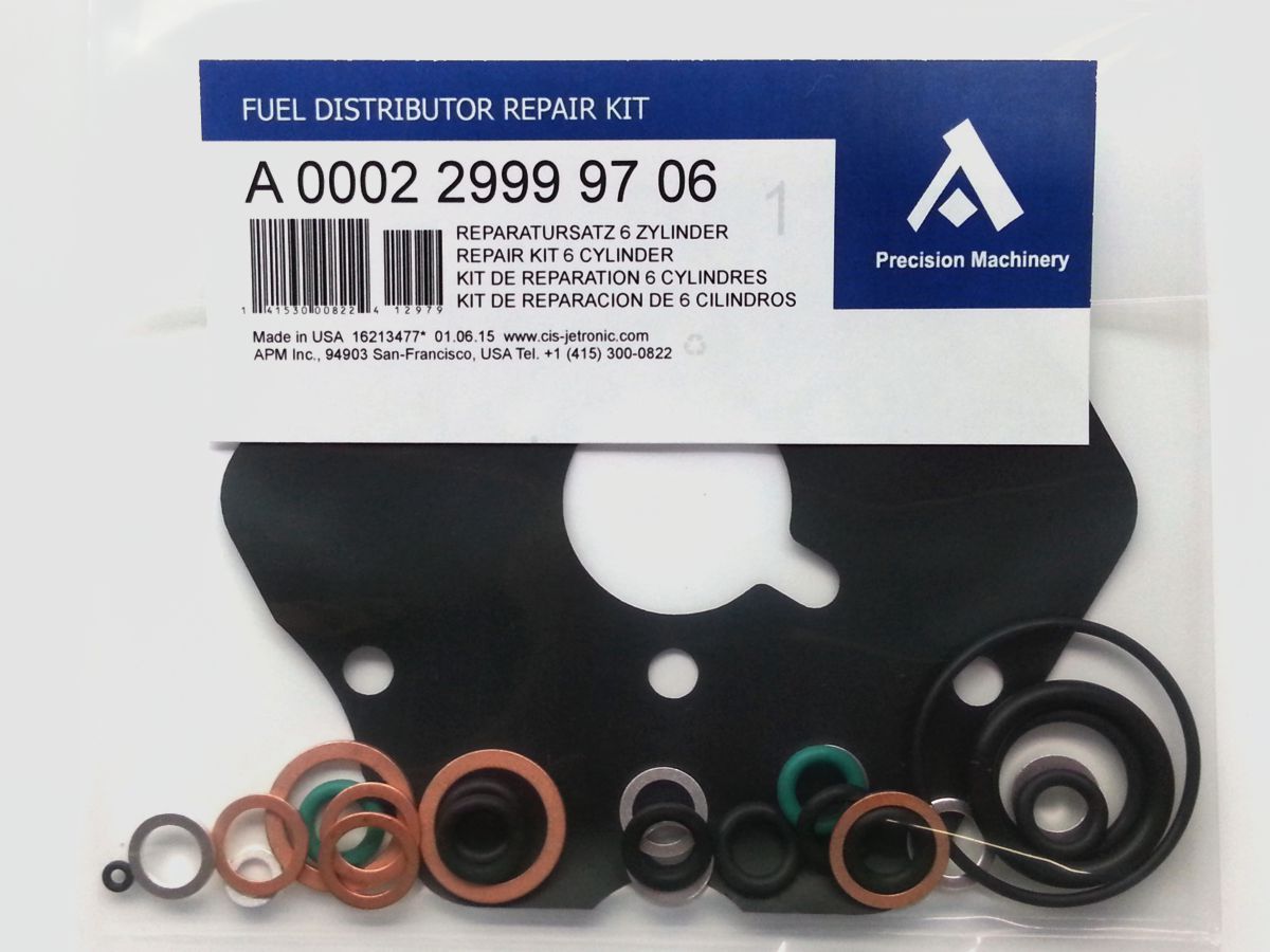

  • Moin Horst,
    wer nicht zwei linke Daumen hat und sich an die Anleitungen, welche im Netz reichlich zufinden sind , hält, der bekommt das hin. Meinen letzten Satz habe ich für 68,-€ hier in D gekauft. Der Kollege hatte irgendwie 10 Sätze bei einem Händler in USA geordert.
    stefan
    Nachtrag: Hans Hehl hat eine gute Anleitung: hehlhans.de/tipp98-24-1.htm
    An allem Unfug, der passiert, sind nicht etwa nur die schuld, die ihn tun, sondern auch die, die ihn nicht verhindern.(Erich Kästner)
    an dem Thema bin ich perspektivisch auch mal dran, M110 der viele Jahre gestanden hat...
    Mit der Anleitung von Hans Hehl scheint das für den ambitionierten Bastler machbar zu sein. Wäre schon geschickt wenn man das unkompliziert beim vdh bekommen könnte. USA-Bestellungen dauern halt ihre Versandzeit, dann ggf. noch Scherereien mit dem Zoll weil die nur wenige Tage einlagern und dann zurück schicken, fener weiß man nicht was man für eine Qualität bekommt...

  • Bei mir steht das Thema auch an, bin schon seit einer Weile mit den Rep. Sätzen des o.g. Anbieters aus den USA am liebäugeln. Allerdings ist das ja auch schon ein dreistelliger Betrag bis das hier ist und wenn das hinterher nichts gebracht hat ist das sehr frustrierend. Die Anleitung die der Anbieter bereitstellt ist allerdings sehr gut beschrieben so dass man das eigentlich hinbekommen müsste.

  • Es gibt ja auch noch unterschiedliche für K- und KE-Jetronic:
    K/4: A000121999804
    K/6: A000169999806
    K/8: A000150999808
    KE/4: A000226999704
    KE/6: A000229999706
    KE/8: A000218999708
    Ich wäre z.B. an einem KE 6 Zyl. Rep Satz interessiert. Der von mir zuvor genannte Betrieb nimmt im übrigen für einen komplett überholten Mengenteiler(inkl. neuer Dichtungen) fast so viel wie ein neuer kostet!

    Namd,
    dem eigentlichen Mengenteiler ist es doch Wurst ob da ein "E" dran hängt oder nicht. Rein mechanisch sind beide baugleich. Ich denke der Unterschied sind die beiden Nullringe für das Stellglied, der Rest sollte baugleich sein.
    Auch der Körper, Alu oder Grauguss sollte da keine Rolle spielen....
    @ Horst: Bestell mal bitte jeweils einen Satz. Ich werde das dann testen und berichten (Flosskeln?)
    stefan
    also die Membran ist tatsächlich nur nach Zylinderanzahl und nach Material (Grauguss, Alu) des Mengenteilers zu unterscheiden. Es gibt 4, 5, 6, und 8-Zylinder Membranen. K und KE spielt da keine Rolle
    Aber leider gibt es so einige feine Unterschiede bei den O-Ringen drumherum. Wenn man also einen Komplettsatz je Typ anbieten will, dann wird es vielfältig. Und wir hätten ja M116, M117, M116.96, M117.96, M102, M103, M104, ...
    Zur Überholmethode:
    1. Man sollte mindestens einen präzisen Tiefenmesser mit Messuhr haben
    2. Die Differenzdruckventile am Alu Mengenteiler sind verstellbar. Wenn man da rumspielt, wird es nichts mehr mit Gleichen Mengen hinterher
    3. Nach dem Zusammenbau sollte man den Mengenteiler unter Benzindruck bei verschiedener Auslenkung auf Prüfwerte mit den Einspritzventilen und dem Mengenvergleichsmessgerät prüfen. GGf. ist dabei auch der Benzindruckregler anzupassen.
    Ich werde das im Winter an 2 Mengenteilern machen und dokumentieren. Die Teile und Messwerkzeuge habe ich schon da.
    Viele Schraubergrüße, Dr-DJet Volker

  • Moin,
    die von Salvox habe ich auch schon gesehen. Sind ja eine ganze Ecke günstiger als die von cis-jetronic. Allerdings macht der Internetauftritt keinen professionellen Eindruck, auch findet man dort nirgenswo etwas wer da wirklich hinter steckt. Wenn ich die "Anleitung" von denen mit der sehr sehr ausführlichen von cis vergleiche kommen bei mir zweifel auf ob die Qualität da dann auch stimmt.
    Aber zum ausprobieren werde ich da wahrscheinlich einfach mal einen Satz bestellen, die versenden offenbar auch aus UK. Mein Mengenteiler wartet dringend auf Überholung...
    Gruß, Dirk
