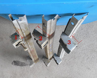

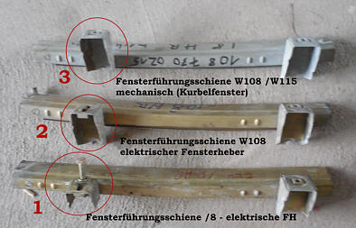

    Aus diesem Grunde haben wir uns die Mühe gemacht und anhand der rechten Fondtürfensterlaufschienen die 4 Unterscheidungsmerkmale sichtbar gemacht.
    (1) (2) Die Fensterführungsschienen W108/109 und W114/115 unterscheiden sich zwar aufgrund der Länge des unteren Halters (Strich-Acht sind kürzer), doch beide Varianten können verbaut werden.
    (1) (2) (3) Bei den mechanischen Fensterführungsschienen ist der untere Halter weiter nach vorne versetzt.

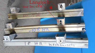

    Wie auf den unteren Bild gut zu erkennen ist, ist bei der elektrischen Variante der Fensterlaufschienen (1) und (2) der untere Halter nach hinten versetzt, damit die Grundplatte des elektrischen Fensterhebers hinter die Schiene passt.
    (4) Der untere Halter hat Langlöcher um die Position des elektrischen Fensterhebers einzustellen.

    Teilenummer zur Unterscheidung:
    109 730 0115 Fensterlaufschiene links bei eFH - Neupreis DB 339,87
    109 730 0215 Fensterlaufschiene rechts bei eFH - NML
    108 730 0115 Fensterlaufschiene mechanisch - Neupreis DB 139,23
    108 730 0215 Fensterlaufschiene mechanisch - Neupreis DB 139,23

  • Ich habe auch laut EPC keine Unterschiede bei den Führungsschienen entdecken können.
    Nur Strich-Acht und W108/109 sind definitiv unterschiedlich, im Gegensatz zu den Fondtüren.
    108 720 0115 vorne links - 30,90 Euro netto
    108 720 0215 vorne rechts - 30,90 Euro netto
    die scheinen also mechanisch und elektrisch gleich zu sein!
    Nur bei der Fensterhebeschiene scheint es Unterschiede zu geben!
    108 720 0145 Fensterhebeschiene mechanisch links - NML
    109 720 0145 Fensterhebeschiene elektrisch links - NML
    108 720 0245 Fensterhebeschiene mechanisch rechts - NML
    109 720 0245 Fensterhebeschiene elektrisch rechts - NML
    Das prüf ich mal.
