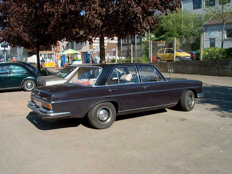

hi,
der Wagen is aber nicht zufällig mitm Pinsel in weiß lackiert worden und war vorher mit nem anderen pinsel in schwarz gepinselt worden?
Bekannte (leider letztes jahr verstorben) hatten mal so ein Boot mit Lenkradautomatik... hier eins der wenigen Bilder:
Gruß, Wolfi

@Wolfi_W123
nene meine w108 ist silber :)
